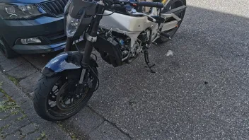

  • Hallo zusammen, hab lange nix mehr geschrieben.
    Hab es letztes Jahr nach über 3 Monaten über den TÜV geschafft und angemeldet bekommen meine fighter.
    Nach 20km Probefahrt war Schluss für 2023.
    Vergaser mag nur bis 3500 umdrehungen und Vorderrad bremse zieht nicht gescheit.
    Aber jetzt vor 4 Wochen wieder das Projekt aufgenommen. Vergaser erneut raus, gereinigt und mit dynokit bestückt. Bremse vorn hat repasatz bekommen. Und ich ich bin die ersten 50km gefahren.
    Jetzt wechsle ich gerade die lenkkopf Lager und hoffe das ich das Jahr mal km machen kann. Das Triebwerk ist schon geil.
    Bilder folgen8o
