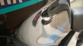

  • Jetzt trocknet die Folie durch. War gut zu verarbeiten. Mal schauen, ob der Rand nach dem trocknen auch sauber klebt.
