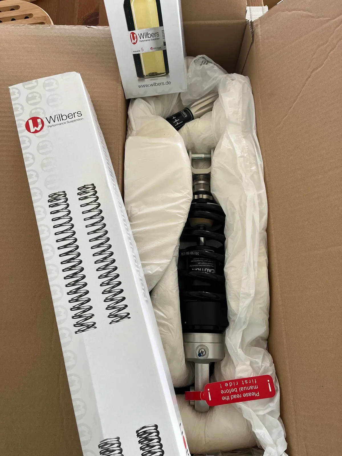

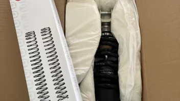

  • hallo zusammen…
    habe mir ein fahrwerk von wilbers machen lassen (640er mit hydr. fvsp)…dazu die progressiven gabelfedern mit wilbers-öl sae10.
    werde ich jetzt noch zeitnah in meine lady installieren.
    die orig. füllmenge in der gabel wird mit 590ml angegeben…
    wilbers gibt eine luftkammer von 125mm an…
    weiß jemand ob da jetzt 1 liter gabelöl ausreichen wird?
    danke für einen hinweis😊
    grüße ynwa

  • hast recht HoGa…
    hab mir grad bei tante louise noch 1 liter besorgt💪…mein mechaniker meint auch…sicha is sicha😃
  • …am montag wird das fahrwerk installiert💪
    ich werde berichten…auch ob man einen unterschied ausmachen kann!

  • wilbers 640er federbein mit zugstufenverstellung und hydr. federvorspannung!
    druckstufe brauch ich nicht!
    das federbein ist exakt auf mich abgestimmt mit federrate und grundeinstellung👍
    wenn frauchen mitfährt oder ne solotour mit gepäck…brauch ich nur am rädchen drehen und die federvorspannung erhöhen😊
    zudem kann ich das federbein höher und tiefer stellen +/- 1.5cm
    funzt tadellos!
    schaut edel aus und passt perfekt zur lady…
    abe und 5 jahre garantie incl.
    dazu die passenden gabelfedern…anstatt linear jetzt mit progressiven!
    montag wirds verbaut💪
