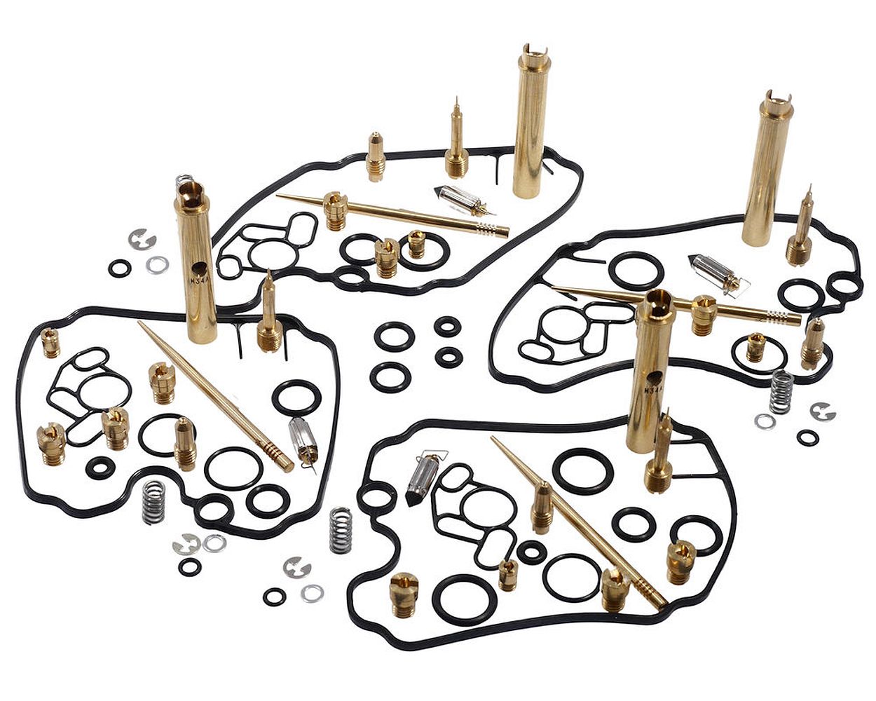

Hol Dir son Keyster Satz. Da sollte alles notwendige drin sein….
Die bieten den recht günstig an Andere liegen bei 180€ und mehr.
Vergaser Reparatursatz KEYSTER für Yamaha FZR 1000 EXUP Modelle von 1989 bis 1995 Dichtung Set DichtsatzDieser Vergaser-Reparatursatz eignet sich optimal zur Wartung oder Reparatur in die Jahre gekommener oder defekter Vergaser verschiedener Yamaha FZR 1000 EXUP…www.roller.com -
Den Keyster hab ich auch schon 2x verbaut. Gibs nix zu meckern
Dem Stimme ich zu, es ist alles drin was man braucht und eine gute Alternative. 👍🔧
