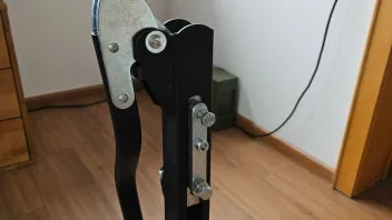

Constand zentralständer
  • Ich hab schon ein paar Teile zusammen, und wenn ich mal Zeit finde, setz ich mich ran. Den Grundständer hab ich schon über ein Jahr liegen….
  • Ich hab ihn eben auch hier stehen, weiß aber gar nicht wo ich anfangen soll 🙈🙈🙈 würde mich freuen wenn du mich auf fem aktuelle Stand halten könntest 😊😊 würde mich auch erkenntlich zeigen.

    Eigentlich immer gleich. Passende Dorne drehen lassen, Grundplatte aus 20mm Alu sägen, Löcher bzw. Gewinde rein, fertig.
    Schau mal in meiner Galerie, da sind Bilder drin.
    Maße Aufnahme YZF750
  • Aso fuck du hast aber nen anderen rahmen 🙈🙈🙈
    Da wo die Aufnahmen rein sollen, sind die Rahmen identisch….. Du wirst wohl ab 91 haben, mit den Eselohren…. Ich würde in die Schwingenachse und in den Halbmond im Rahmen ansetzen.

  • Ich hab bisher ne Universal Grundplatte…. Das Rundmaterial für den Halbmond im Rahmen hab ich oder finde noch was. Das Rundmaterial für die Schwingenachse muss ich noch finden.
    Was für Durchmesser brauchst du?
    Verstehe ich das richtig die grundplatte könnte ich identisch machen nur die dorne müssten anders gemacht werden von dem durchmasser?
  • Die Dorne müssen auf der Grundplatte jeweils für das Moped passend gesetzt werden. Haben ja nicht alle identische Abstände.
