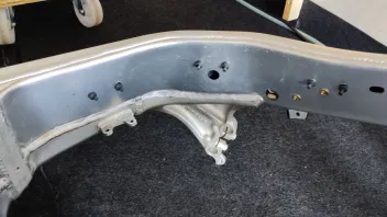

  • Es sollte aber klar sein das es zu Problemen kommen kann durchs Pulverbeschichten. Das Zeug trägt schon massiv auf. Alle Bohrungen müssen zu und alle Gewinde auch. Lagerstellen richtig dicht machen und wenns schlecht läuft kriegst du den Motor nicht wieder in den Rahmen ohne das Pulver an den Motorlagerstellen wieder zu entfernen.
  • Definitiv müssen alle Löcher und Gewinde zu genacht werden.
    Die ie untere stelle wo die langen bolzen vom Motor durchbgehen müssen seitlich auch blank sein, sonst geht der Motor nicht mehr rein.
    Aber sonst is das eig kein Problem, hab meinen Rahmen ja auch Pulvern lassen.

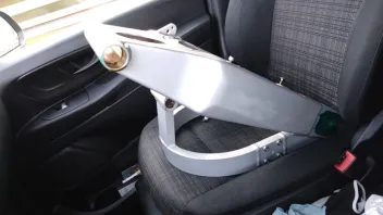

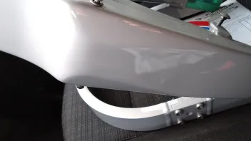

  • diese besagten stellen klebe ich ab das genau das mit nicht passen passiert ;)
    in die gewinde kommen silikon stopfen usw. und sofort.
    hab gerade ne deget-schwinge für einen forums kumpel gemacht.
    glaskugel gestrahlt (mit großen kugeln - verdichtet ) und dann transparent pulver.
    tolle optik wie silber metallic.
    meine krüger schwinge wird so ähnlich werden nur etwas bekloppter :lol:
    das sie zur scitty passt :biceps:
