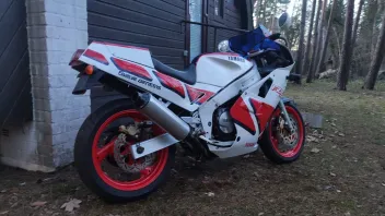

    Bin 25 Jahre alt und im Gifhorner/Celler Raum unterwegs. Fahre seit ein paar Jahren eine 87er FZR 1000 2LA (Ein Bild im Anhang).
    Seit kurzen besitze ich das gleiche Modell nochmal (war günstig und in der Nähe).

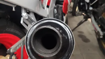

    Eingetragen ist ein L&W Pott (Kennzeichnung YFZR 1000). Nach der Optik könnte das auch hinkommen, allerdings wurde die eigentliche Außenhaut entfernt und anschließend selbst mit Alu umwickelt.
    Die Kennzeichnung dann mit Schlagzahlen eingeschlagen.
    Worin liegen die Unterschiede zwischen der Straßenzugelassenen Version der L&W Anlagen und der "Racing" Variante?
    Nachdem ich sie nun gehört habe, kommt es mir für die legale Version zu laut vor.
    Im Anhang habe ich ein paar Bilder eingefügt, eventuell weiß hier ja Jemand woran man Optisch festmachen kann um welche Variante es sich handelt.

  • Bei meiner L+W stand die Kennzeichnung nicht auf dem Mantel vom Dämpfer, sondern auf dem
    Zwischenrohr, was ja mit dem Dämpfer ein Teil bildet. Das waren auch keine Schlagzahlen, sondern
    irgendwie "aufgedruckt".
    Der Durchmesser vom Auslass müsste derselbe gewesen sein.
    Nimm mal einen Zollstock und schiebe den durch die Auslassöffnung. Solltest eigentlich nicht weit kommen
    da der Dämpfer eingeschweißte Prallbleche hat, so zumindest die legale Version.

  • Danke für die Antwort, dann bin ich jetzt schonmal ein Stück weiter.
    Prallbleche sind keine drin, der Durchmesser vom Zwischenrohr geht in eins bis zum Ende durch.
    Nummern sind bei mir auf dem Zwischenrohr nicht drauf.
    Ich gehe mal stark davon aus, dass das nicht mehr der Pott ist der da irgendwann mal eingetragen wurde.

  • Auf meinem L&W Racing stand auch nichts auf dem Aussenblech, da steht sonst auch nirgentwo was drauf. Der war mal Gold und der sieht jetzt aus wie deiner. Es ist vermutlich ein Racing, die wurden damas lieber gekauft. Heute geht das mit den DB Killern ja anders und es wird viel mehr drauf geachtet. Ich würde den mal beim TÜV messen lassen, denn wenn er zu laut ist spielt die Eintragung keine Rolle.

    Und ja die Nummer vom L&W steht auf dem Zwischenrohr. Deiner wird sich schon innen zersetzt haben 😂 nach den Jahren kein Wunder, war bei meinem auch der Fall. 🏍🔧⚙️

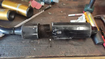

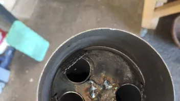

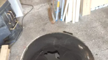

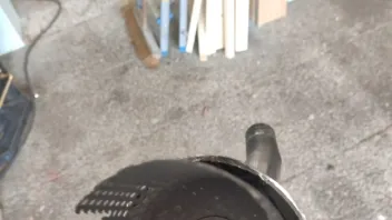

    Ein Nachtrag von dem L&W Auspuff. Da er in meinem Fall schon versaut war, habe ich ihn in der Mitte aufgeschnitten weil man von hinten doch irgendeine Art von Prallblech erkennen konnte...Das Problem mit der Lautstärke war dann relativ eindeutig, das Prallblech wurde durch geschlagen ^^
    Habe dann wieder alles zurück gebogen, verschweißt und im vorderen Bereich neue Dämmwolle eingesetzt.
    Im gleichen Atemzug habe ich noch das Verbindungsrohr angepasst damit der Auspuff in einem vernünftigen Winkel Seitlich läuft.
    Ist jetzt zwar immer noch nicht wirklich leise, aber wird wohl damals so gewesen sein :mono:

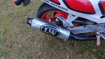

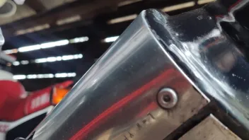

    Da die Ummantelung bei mir auch schon nicht mehr die Originale ist, habe ich mir das L&W Logo erstellt und dann plottern lassen.
    Ein graviertes Schild mit der eigentlich dazugehörigen Nummer habe dann auch noch drauf genietet...Dass das in einer Kontrolle zwar trotzdem schwierig wird ist mir zwar bewusst aber mehr kann ich nicht tun um den Pott noch fahren zu können.
    Hier im Forum habe ich nur das Gutachten für die 3LE gefunden wo aber eine Zeichnung zu sehen ist wie so ein L&W Pott aussieht...vielleicht hilft das unterstützend bei einer Kontrolle.
    Gibt es hier jemand der das Gutachten für die 2LA besitzt? Das würde mir eine ganze Ecke weiter helfen.
    Anbei noch ein paar Bilder für die Leute die sehen wollen wie so eine Anlage von innen aussieht ;)
