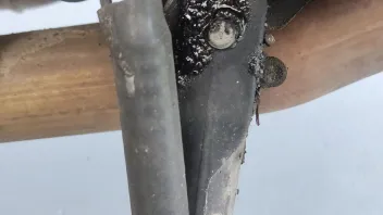

    Bei mir entstand so ein schwarzes Schmierzeug, wie Sirup, was man an der Seitenständerbefestigung und als Klecks auf der Felge gesehen hat. Weiter entlang der Kettenschiene auf der Schwinge. Die Felge blieb ansonsten von der Schmiere verschont. Das HKS wäscht sich ratzfatz bei Regen von der Kette und es muss definitiv nach geschmiert werden.

  • Ich probiere das HKS zur Zeit auch aus, aus der Tropfflasche. Hatte vorher WD40 Kettenspray. Erster Einsatz HKS … schnell runter gewaschen. Mittlerweile bleibt das länger dran.
    Felge bleibt wirklich sauberer.
