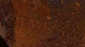

Reparatur steht nicht zur Diskussion, da er innen auch n bisschen rostig ist !

da hatte ich schon schlimmere auf der werkbank.
ich würde vorschlagen!
1. mit einem dampfstrahler das gröbste raus holen.
2. zitronensäure rein und einen tag ziehen lassen. ( heiß natürlich )
3. wenn keine löcher da sind und er noch nicht richtig sauber ist
das ganze nochmal.
erst dann würde ich mir einen kopf über etwas neues machen.
ist ne günstige alternative und funktioniert immer.
das stahlblech ist recht dick und verträgt wirklich viel.
wenn er sauber ist nach dem ablassen mit einem dampfstrahler und heißwasser gut ausspühlen.
mit luft abtrocknen und irgend ein sprühöl rein blassen das er nicht wieder anläuft.
ende.

Die Zitronen Säure neutralisiere ich am Schluss immer noch, indem ich mit seifenlösung ausspüle, und dann sofort gut trocknen und einölen
danke für die Tipps

Rost? Sieht man doch fast nicht
