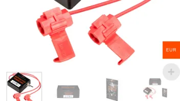

Meine Frage ist, kann man die ACE noch ein wenig Modefizieren was die Leistung betrifft, bzw, unten raus besser geht. Motor oder Luftansaugung? Ich habe im Netz was gefunden und hänge dazu mal ein Bild an. Kann man damit was erreichen oder ist das auf deutsch Müll ? Wenn jemand einen guten Tipp hat , dann gern mal an mich ran treten. Beste Grüße und Allzeit allen eine gute Fahrt.

Ist diese Ace überhaupt offen? Ist das Exup noch in Ordnung? Stimmt die Vergaserbestückung noch?
Über Motortuning mach dir mal besser keine Gedanken, denn die Kosten dafür haben schnell den Wert einer kompletten Ace überschritten.
Die Ace und die FZR sind ja inzwischen richtig billige Motorräder, dafür kosten derartige Teile und natürlich die Arbeitslöhne richtig Geld.

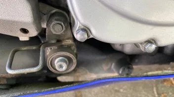

Grüße euch. Also beim Auspuff sieht es so aus. Ich denke die Klappe wird da wohl entfernt sein. Habe die ACE heute mal ein wenig mehr getestet. Gerade Strecke schön flach gemacht. Bis 200 km/h scheint es ok zu sein, dann bis 220 sehr sehr schleppend und scheint auch so als wenn sie da nicht weiter will oder nur absolut schwerfällig. Wenn die mit 260 km/h angegeben ist, da brauche ich gefühlt 10 km Strecke. Im Anhang mal ein Foto vom Auspuff bzw Krümma
Ich kenn die ACE nicht so, aber sitzt das Exup nicht auf der anderen Seite!?
ist bei allen FZR, T Ace und R1sen auf der linken Seite
Ohne Züge und ohne alles müsste die Klappe dann doch dauerhaft offen sein!? Und es fährt sich sehr bescheiden ohne Exup…. Zumindest wenn man nicht darauf abstimmt.

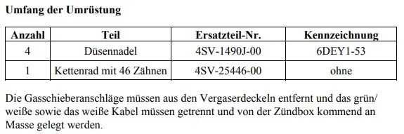

Für die Entdrosselung wird auch ein zusätzliches Kabel von der CDI Box auf Masse gelegt, dann sollte auf der Masseklemme der Batterie in zusätzlicher Anschliuß sein, hat die das?

Deswegen kam ich ja drauf. Nur die sitzt auf der rechten Seite 🤔

ja eben, aber da kennen sich viele nicht mit aus. Dann kommt das Zeug raus, sofern die Schrauben noch gängig sind. Oder wird offen festgesetzt, weil die Bowdenzüge defekt sind und dann fliegen die gleich mit raus.
In der Folge läuft das Ding untenrum wie ein Sack Nüsse, klingt aber im Stand besser, weil die Walze ja offen ist. Das ist dann aber wieder gut.
Also ich würde das ganze System mal vom Servo bis zur Walze mal gründlich checken und die CDI Box gleich mit.
