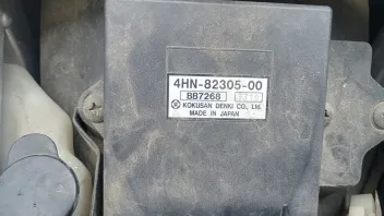

    Ich bin seit 3 Monaten (eigentlich) glücklicher Besitzer einer Ypse Baujahr 1993. Nun habe ich seit 4 Tagen das Problem, das das gute Stück nur noch auf 3 Zylindern läuft.

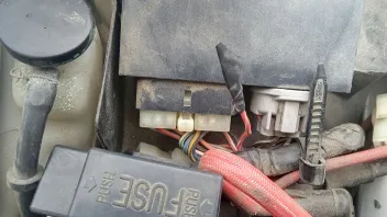

    Bei der Fehlersuche ist mir aufgefallen, das am Steckersatz des CDI ein Pin aus dem Stecker entfernt wurde und nun keinen Kontakt mehr zum CDI hat.
    Das Kabel wurde isoliert und ist freischwebend verlegt (siehe Fotos)
    Kann mir jemand sagen, wo am CDI Stecker das Kabel hingehört, bzw. ein Fotos der Kabelbelegung des Stecker senden ?
    Und weiß jemand, was dieser Bau für einen Sinn haben soll ?

  • hallo
    das rot-weiße kabel ist für die offene leistung abgeklemmt , sollte eigentlich auf masse liegen.

    Zum Thema offene Leistung, das Kabel sollte vom Stecker des CDI auf Masse liegen ?
  • Zitat:
    JA 👍
    Und die Vergaseranlage muss geändert werden, Düsen, Nadeln ect.
    Musst halt mal schauen was für eine Anlage verbaut ist und was drin ist. 😉🏍🔧⚙️

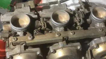

  • wenn das Problem von der Zündung her kommt, wären immer 2 Zylinder betroffen, weil die paarweise zusammen an einer Zündspule hängen.
    Also wird´s am Vergaser liegen
  • Ich habe leider keine Ypse, aber wir FZR Fahrer han unserern Buden deswegen so eine Ader nachgefriemelt.
    Dann willkommen hier und Gruß aus Ostfriesland8)

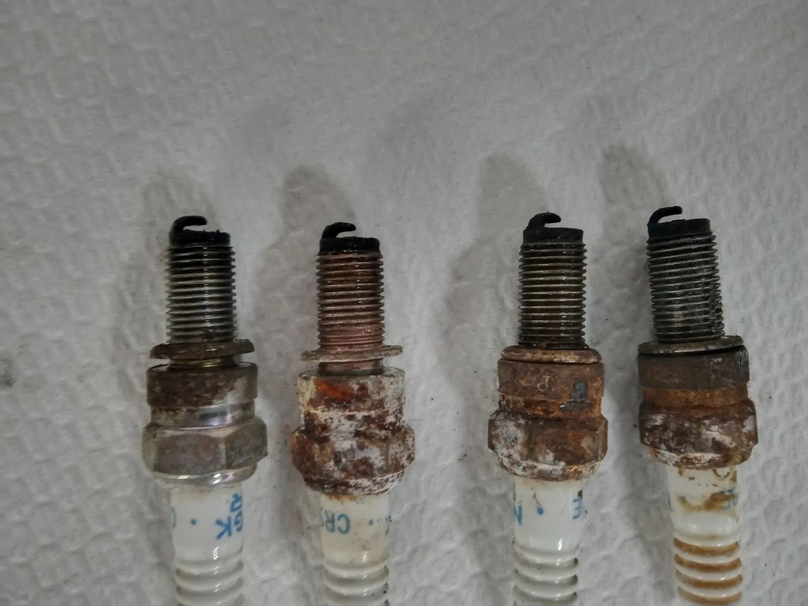

  • Kleiner Nachtrag zum Thema..
    Es waren die Kerzen, scheinbar hatte der Vorbesitzer es mit der Wartung nicht so ernst genommen.
    Traue mich kaum, das Bild zu posten.. auf jeden Fall sind neue drin und das Baby schnurrt wie eine Katze.
  • 🤔 die Kerzen sind Stark verrußt, fahr das Motorrad mal schön Heiß und dann schau noch mal nach dem Kerzenbild.
    Jetzt sieht es so aus als ob die viel zu Fett läuft. 😉🔧🏍⚙️

  • Vergaser sollte mal "eingestellt" werden, wird auch gerne mal erwähnt;-)
    Ja so wie der hier, den ich grad liegen habe 🤷‍♂️😂
    Lief Top bis zum Ausbau, 🤔 waren aber keine Düsen drin. 😂😂😂
