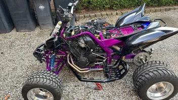

Probleme mit dem Motor.
  • geprüft habe ich, ob das Steuergerät neigungssensor richtig montiert ist.
    Vergaser hatte ich ausgebaut weil die Düsen für den Standgas zu waren. Sauber gemacht , neue Düsen verbaut und wieder eingebaut.
    Kennt oder hatte einer so ein Problem oder so einen Fall ?
  • Ich bin besitzer von einem exeet raptor 1000 sbk.
    welchen motor hast du den verbaut ?
    kawa , bmw , und wenn yamaha ( welcher ) fazer :/ und ganz wichtig welchen kabelbaum incl. cdi box.
    bilder sind besser wie alles geschriebene ;)
  • Sorry wegen den wenigen Details.
    Danke das überhaupt geantwortet wird. Hätte ich jetzt so schnell nicht erwartet.
    Ich bin mir auch nicht sicher ob ich hier richtig bin. Sorry.
    Ich fahre eine Yamaha raptor 700. umbau von der Firma exeet als selbstbaukit.
    Motor ist die fazer fzs 1000 Baujahr 2002
    Vergaser wurde neu mit Düsen versehen, Orginal eingestellt und muss morgen verbaut werden um zu schauen wie der sich jetzt verhält. Meine Vermutung ist aber etwas elektronisches.
    Weil die Leistung immer wieder kurz weg ist, als ob einer die Zündung ausschaltet und wieder einschaltet.
    Exup ist natürlich nicht verbaut, Auspuffanlage ist geteilt, Zylinder 1,2 und 3,4 sind voneinander getrennt und verlaufen in zwei einzelne Rohr nach hinten.
    Luftfilter ist die originale verbaut.

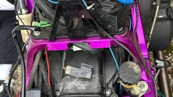

    Ich habe mich mich darüber mal erkundigt gehabt, ich habe so ein Exup Terminator verbaut aber das sieht aus wie 0815. kein Gehäuse auf dem Stecker. Als ob das so ein leihe hergestellt hätte. Kann man sowas bestellen ??

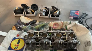

  • 🤔 wenn ich mir die Vergaser Anlage so anschaue, bräuchte diese vor der neu Bedüsung erst einmal eine Grundreinigung im Ultraschall Bad.
    So kannst Du auch die Anlage als Fehler Quelle erst einmal ausschließen.
    Beim Zusammenbau auf die Richte Folge Achten, am besten eine Sprengzeichnung im Netz ausdrucken. So erkennst Du ob alle Teile da und wo sie genau hingehören.
    Exup Terminator ist ein kleines Teil mit Stecker Anschluss. Ist Wichtig, denn sonst bekommt die CDI keine Werte und weiß nicht was sie machen soll 🤷‍♂️😂

    Vergaser wurde im teilereiniger auf der Arbeit gereinigt, sieht aus wie neu.
    Hab mir die explosionszeichnungen angeguckt und alles richtig schön verbaut und eingestellt.
    Exup terminator habe ich eben geprüft. Laut Multimeter ist alles in Ordnung.
    Ich habe leider kein richtigen stromplan, das ich schauen kann wo was sitzt.
    Ein Stecker zum Beispiel ist 4 adrig und da ist nur eine Brücke mit zwei Anschlüssen drauf gesteckt. Ich glaube das ist für den seitenständer.
