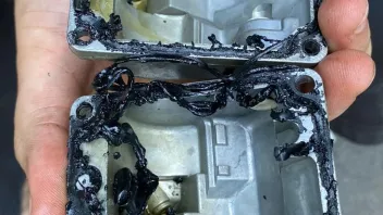

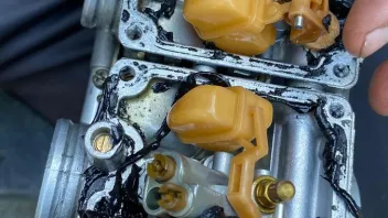

    Heute habe ich des Ding auseinander gebaut. Und man...
    Ich könnte jemanden wirklich... Das innere der Schwimmerkammer sah aus, als ob Venom von Marvel seinen Spaß drin hatte.

  • Dreck an sich ist ja wenig drin,der wurde wohl schon gereinigt.
    Das Problem ist das Silikon,das ist wohl nun in einigen Bohrungen drin.
    Das hat da nix verloren,wird leider gerne als Ersatz für eine gute Dichtung genommen von so "Spezialisten"
  • Ja, war auch froh darüber, dass zumindest die Vergaser sauber sind. Aber echt, als die Teile aufgemacht habe gingen mir so einiges an Schimpfwörter durch den Kopf.
    Kann mir echt nicht erklären warum die der Meinung waren, dass dies eine gute Alternative ist. Dichtpaste hat seine Darseinsberechtigung. Diese hier ist es nicht. Naja, ich mach das sauber so weit ich kann. Ultraschallbad (muss ich noch kaufen) oben drauf und eigentlich habe ich alles zum Reinigen. Aber will gerne trotzdem eine Expertenmeinung haben. Weiß nicht welche Folgeschäden hieraus entstehen könnten, sollte sich aber eigentlich in Grenzen halten. Der Motor lief soweit, nur nicht sauber.

  • ich habe noch nie Dichtpaste erlebt die langzeitstabil bleibt wenn sie mit Sprit Kontakt hat.
  • Ja, man sieht auch an den Bildern. Das ist keine einteilige Maße mehr. Viel davon ist "zerbröselt" und liegt in der Kammer

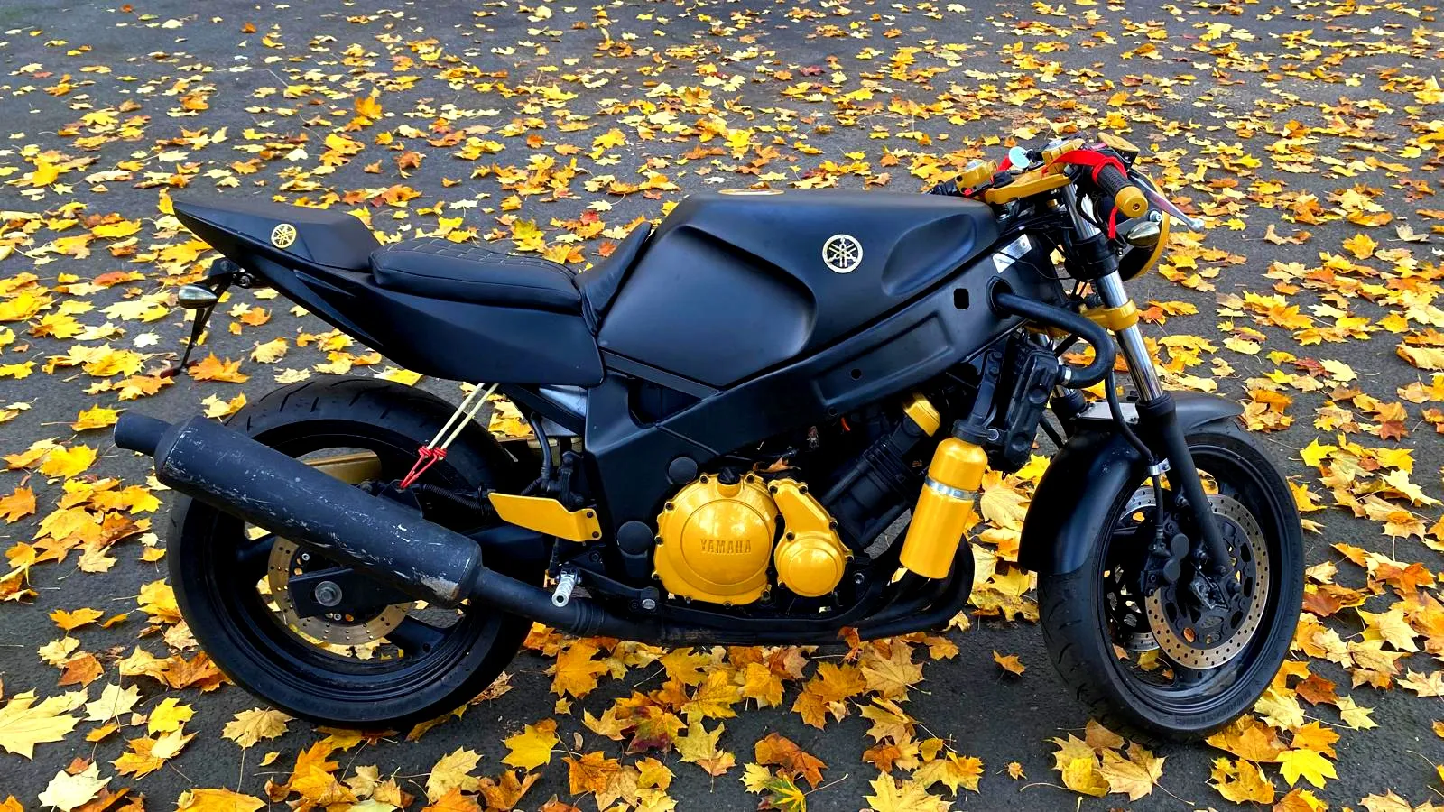

    Zeig doch mal Bilder von deinem Feigta :mono:

    Ihr wollt ein Foto von der Fighta? Im Anhang findet ihr eins vom WE. Die "Wasserflasche" ist ein Auffangbehälter vom Vorbesitzer. Ich habe ästhetisch noch nichts gemacht. Der Aufpuff der mit Bändern gehalten wird, ist aktuell nur so drauf, da das ganze Anmachen und laufen lassen so erträglicher ist, als mit dem Vorinstallierten Fake-SC-Projekt. Eine gescheite Halterung für ein anderen Auspuff ist bereits in Planung und folgt sobald die Maschine ordentlich dasteht.
