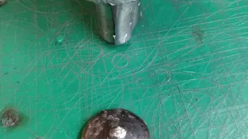

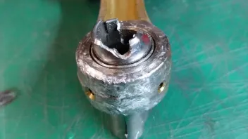

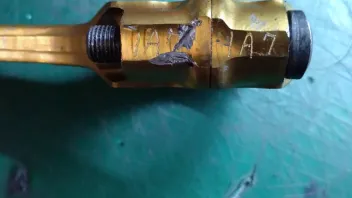

  • bin auch gerade an einem motor dran.
    erstmal zerlegt und die sauerei angeschaut.
    block muss geschweißt werden, teile habe ich zum großen glück alle da.
    kosten, da möchte ich erst garnicht drüber nach denken :rofl:
    wie es halt so ist, liebelei kostet immer, so oder so !
    ein ventilteller meinte er müsse die gruppe verlassen, dann kam die große kettenreaktion.
    vom kolben sind nur noch fragmente übrig geblieben die sind dann bis in getriebe gewandert
    und haben dort für zahnausfall gesorgt. so kann es kommen :exploding:

    autsch...das erinnert mich an meinen ersten Profijob als Motorradmechaniker.
    Viele Kollegen hatten keinen Bock auf so Jobs,haben warum auch immer lieber 08/15 Kram geschraubt.Also habe ich oft solche Trümmer auf die Bühne bekommen.Das waren fast immer Kawas und die waren meist total getrümmert.
    Pleuellagerschaden und das bis zum brutalst möglichen Exitus.In Stücke geheizt und dann alle Trümmer überall durchgedreht,meist mit großem Loch wo mal das gesunde Pleuel war.Manche kamen echt noch so angeklappert,ich konnts nicht fassen wie die mit ihrem toy umgingen.
