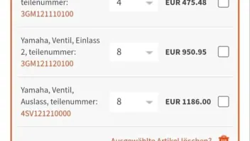

    Bezahlen tu ich das, wer sich nen alten e39 für 8000 leisten kann, wird auch genug Geld und Liebe für sein Moped über haben :P.
    Ich habe mich im Internet bereits umgeguckt, viele Anbieter gibt's nicht, aber z.b. die kolben bekommt man für nen knappen tausender etc.
    Ventile für 30 Euro das Stück sind schon echt frech.
    Und dann pleul für 1800 von carillo.

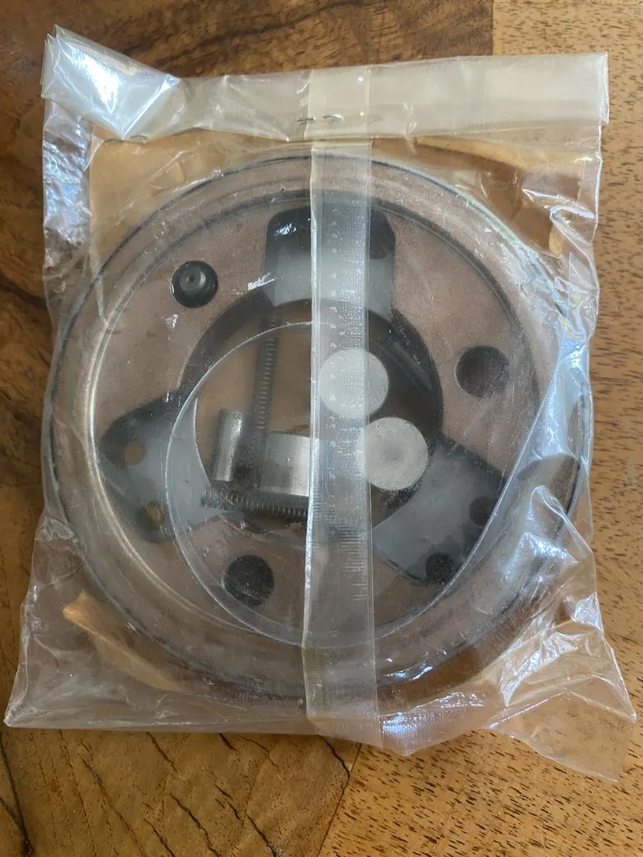

  • Und wenn der Motor schon auseinander ist, wäre auch der Austausch des Anlasserfreilaufs sinnvoll.
    Soll schon mal die Grätsche machen und dafür muss der Motor auseinander.

  • Sind aber neu auch nicht mehr so einfach zu bekommen…..
    Stimmt - ich habe damals eins gekauft von jemand, der nicht wusste was es ist bzw was es wert ist :rolleyes:
