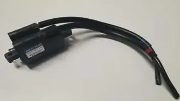

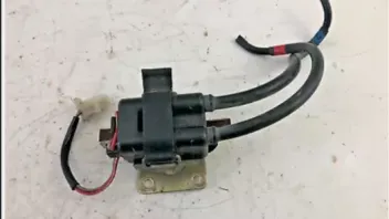

    Kurze Frage an die Runde. Die Zündspulen der Ypse sind ja je nach Baujahr unterschiedlich (93er fester Stecker, 95er Flachstecker.)
    Kann man die untereinander tauschen, oder welche Alternativen kann man in einer 1993er verbauen, eventuell auch Drittanbieter ?
    Danke im Voraus
  • Ich sage jetzt "Jehova" und erzähle dir jetzt, dass unter meinem FZR Tank "Einzelzündspulen" einer R1 werkeln.
    Zwei in Reihe schalten und mit einem alten Standartstecker verbinden und so direkt auf den Kabelbaum. 1+4 und 2+3 auf jeweils einen Anschluß8)
