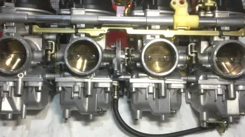

  • Meine 3HE springt überhaupt nicht gerne an, meistens garnicht tatsächlich. läuft aber super sobald ich sie mal ankriege.
    wisst ihr vieleicht mehr als ich da?
    vergaser ist frisch gemacht,
    zündkerzen neu.
    Ich frag mich wie verlässlich ich meine 3he kriegen kann.

    Wenn die Vergaser Anlage WIRKLICH auch Revidiert und eingestellt wurde, sollte sie auch anspringen. 🤷‍♂️
    Es sei denn die Einstellung der Ventile oder Zündung OT stimmt nicht.

    Was wurde beim "Vergaser frischmachen" alles gemacht ?

  • Speziell meine 3HE mag es nicht wenn die Schwimmerkammer nicht voll ist. Wenn Du die Zündung anmachst klackert die Benzinpumpe. Ist der Vergaser leer klackert sie bis zum Abschalten gleichmäßig schnell, dann sind die Kammern nicht voll und sie startet nicht gut. Killschalter aus/an startet die Pumpe neu, füllen sich die Kammern läuft die Pumpe langsamer sprich es klickt weniger schnell. Voll ist sie wenn Du Killschalter aus/an machst und es einmal bzw. nicht mehr klickt. Zieh dann den Choke ganz auf und drück den Starter. Springt sie nicht an variier den Choke. Seit ich das bei den Maschinen so mache habe ich keine Probleme mehr mit dem Startverhalten, auch nach mehreren Monaten Standzeit starten alle FZR und die FZ zuverlässig.
  • Nach meinen Erfahrungen haben die Vergaser als Ursache von Start-Unwillen die höchste Wahrscheinlichkeit. Einer Äußerung wie „frisch gemacht“ traue ich schon lange nicht mehr. Die Besitzer sind immer im guten Glauben, aber genaues prüfen zeigte meistens ein anderes Bild.
    Jedenfalls würde ich da ansetzen. Dazu empfehle ich HoGa´s Standardwerk „Vergaser, Wartung, Pflege, Instandsetzung...“. Hier:

    Ich hab den vergaser ultraschallgereinigt, alles 10fach ausgepustet mit druckluft, alles optisch gecheckt und neues revidierkit reingemacht.
    ich hatte jetzt einmal den fall das ich ewig versucht habe das ding anzuschmeißen und nach kurzer wartezeit das ding sofort angesprungen ist.

    Leon, hast du denn nach deiner gründlichen Revision mit den neuen Schwimmerventilen das Benzin-Niveau geprüft? Im richtigen Winkel? Und wie sind die Werte?
    Gruß. Edgar.
  • Leon, hast du denn nach deiner gründlichen Revision mit den neuen Schwimmerventilen das Benzin-Niveau geprüft? Im richtigen Winkel? Und wie sind die Werte?
    Sehr guter Hinweis! Stimmt der Spritlevel in der Schwimmerkammer nicht weil beim raus/rein die Einstellung verdrückt wurde (was ziemlich leicht geht) springt sie auch nicht an.

  • Sehr guter Hinweis! Stimmt der Spritlevel in der Schwimmerkammer nicht weil beim raus/rein die Einstellung verdrückt wurde (was ziemlich leicht geht) springt sie auch nicht an.
    Das ist mir ehrlich nicht eingefallen. Inwiefern kann man das denn bitte einstellen?
  • Am Schwimmer ist irgendwo eine Metallzunge in die das Ventil gehängt wird. Die kann man mit einer Zange durch biegen verstellen - oder wenn man nicht aufpaßt. ;)
