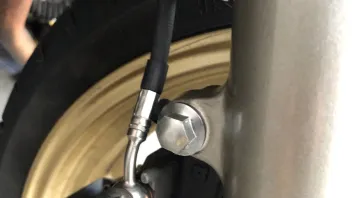

    Bilder wären spannend. Ich gehe davon aus, dass du die 20 Grad unten hast. Bei mir sind unten 0 Grad original und auch notwendig:
  • Genau, die gewinkelten Fittinge sind unten am Bremssattel. Bei den Vierkolben Sätteln sind diese notwendig, bei den R1 Sätteln von Vorteil, wenn auch eigentlich zu stark abgewinkelt. Ist halt immer noch ein Unterschied, ob 10 oder 20° verbaut werden. Geht aber problemlos, auch unter kritischer Betrachtung.

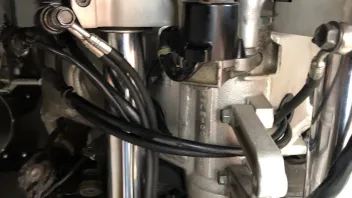

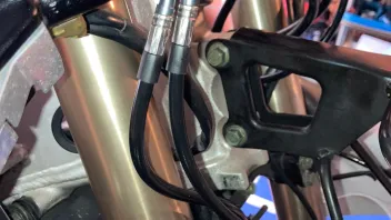

  • So sehen die 20 Grad oben bei meiner 3LE Vorderbremse aus.
    Ich werd wohl wegen Null Hrad fittings anfragen, muss aber vorher nochmal schauen wie sich das auf die Länge auswirkt.

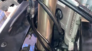

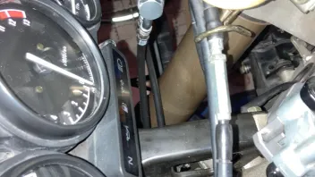

  • Nachdem ich die Leitung jetzt mal sauber verlegt habe, bin ich mit den 20 Grad oben zufrieden

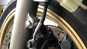

    Hier sind die geraden Stücke des Anschlusses für die 94er/95er 6 Kolben Bremse:
    Bei vollem EInschlag komme ich locker am Tacho vorbei
    Ich bin zufrieden :)

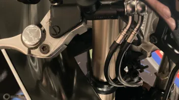

  • Auch hier muss man aber klar sagen, dass oben 2x gerade Fittinge die bessere Lösung gewesen wären. Ich vermute, dass Probrake gar nicht realisiert hat, dass es 3 verschiedene Bremssättel (mit dem R6/R1 Sattel) und 2 verschiedene Bremspumpen in beliebiger Kombination gibt. Da muss man den Hersteller auch in Schutz nehmen, das ist nicht wirklich transparent. Soweit ich das aber aktuell beurteilen kann, sollte man 2 Versionen bereit halten:
    1) alter 4-Kolben Bremssattel, alte Bremspumpe mit eckigem Behälter: 2x gerade Fittinge (Pumpe), 2x 20° Fittinge (Sattel)
    2) 6-Kolben Bremssattel, neuere Bremspumpe mit rundem Behälter: 4x gerade Fittinge
    3) R1 Bremssattel, alte Bremspumpe: 2x gerade Fittinge (Pumpe), 2x 20° Fittinge (Sattel)
    4) R1 Bremssattel, neue Bremspumpe: 2x gerade Fittinge (Pumpe), 2x 20° Fittinge (Sattel)
    Wer nun eine FZ1 Bremspumpe fährt, muss evtl. oben 2x 20° Fittinge verbauen, dazu kann ich aber nichts sagen. Die Anschlüsse sitzen ja an einer gänzlich anderen Position.
