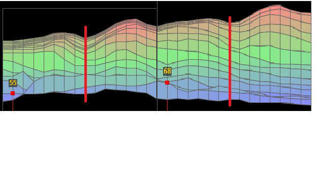

  • die dellen bei ~3600 und bei ~8600 kenne ich.
    die sieht man auch im fueltable.
    dann ist das wohl eine Bauartbedingte sache, ich habe gestern mal ins Innenleben gesehen da sieht noch alles frisch aus, heute Abend gibts neue Gummis und dann widmen wir uns wieder dem leidigen Thema Gripone, da ist ein neues Softwarefile gekommen damit soll es angeblich gehen :D
  • das sind resonazbedingte dellen,ggf kann man da was mit den trichterlängen was glätten.
    aber längere trichter als original ist bei mir vom platz her nicht möglich,um die untere delle zu glätten.
    spürbar ist die obere delle bei mir nicht.
    die untere ist nur im 5.gang etwas spürbar.
    mit dem exupsystem wird halt alles soweit geglättet,daß keine dellen nach unten,bzw nach oben vorhanden sind.
    der schwache bereich bei 2500rpm ist halt der überschneidung geschuldet ohne exup ist das schon spürbar,
    aber nicht tragisch.

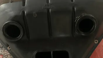

    wie sieht eigentlich deine airbox aus ?
  • gut zu Wissen das dies bei dir auch so ist, dann verbuche ich das einfach unter "Bauartbedingt dur weglassen vom Exup"
    wäre bei mir machbar, will ich aber garnicht ich Wette das beisst sich dan oben
    ich mach morgen oder übermorgen mal ein bild, ich habe die an den oberen Ecken links und rechts mit jeweils einem 30er Kunststofftrichter aus dem Kartsport (Geräuschdämpfer-Luftfilter) Modifiziert :D
