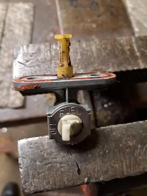

  • So, nachdem ich die letzte Woche noch unbedingt in Sifi zubringen musste beginnt jetzt mein offizieller Urlaub und da will ich ja die FZR auf Vordermann bringen. Gestern schon mal Verkleidung runter und Öl abgelassen, dazu sollte der Motor ja warm sein und deshalb ging dann auch nicht mehr viel. Heute schon mal Ölfilter neu und frisches Öl drauf. Irgendwie hat da nicht soviel reingepasst, nur etwas unter 3 Liter, aber das Schauglas ist bis auf eine kleine Blase voll und Öllampe ist auch nicht an. Dazu habe ich die nicht aufgeständert, weil ich dann nicht richtig den Ölstand kontrollieren kann und da kam ich auf die glorreiche Idee, den Tank herunter zu nehmen. Eigentlich wenig spektakulär und 100mal gemacht, aber ich konnte den verflixten Benzinhahn nicht zu drehen. Dafür nehme ich eigentlich immer einen 8ter Maulschlüssel, aber nichts ging, bombenfest. Am Ende doch mal mit dem Schraubenzieher probiert und "Knack", jetzt hat er es hinter sich.
    So ganz ohne kleckern ging das natürlich nicht über die Bühne, aber mit tatkräftiger Unterstützung von meinem stolzen Nachwuchs habe wir den Rest in einen Kanister ablaufen lassen. Gottlob habe ich nicht mehr vollgetankt, wie meistens, wenn ich die für eine Weile abstellen muss.
    Aber wie geht so etwas kaputt? Den habe ich schon viele Jahre und der war immer leichtgängig und so auf einmal sitzt der fest?
    Nun ist son Ding ja kein Kapital und für so Situationen hat man ja immer einen blitzneuen herum liegen. Mein erster Benzinhahn wurde in einer "Fachwerkstatt" vermurkst, dafür hat dieser ja gut gehalten.
    Jetzt ist der Tank mit ein paar Liter Sprit aufgeständert und mit einer Wanne drunter, da hoffe ich mal, das die morgen trocken ist. Dann geht es mit dem Exup weiter.

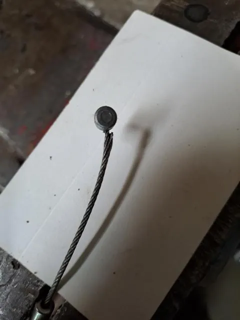

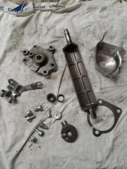

  • Heute wie geplant Lufi auspusten, der geht nochmal ein Jahr. Tagesziel war ja Exup Walze und die leidigen Züge, die immer so schwierig zwischen Motor und Schwinge zu friemeln sind.
    Immer das Seil "2" das andere bleibt immer noch gut, nur wer wechselt dann nur ein Seilzug? Für den Notfall habe ich jetzt diverse Nr. "1" Züge, falls es mal gehen muss, die sind ja sowieso gleich lang. Das habe ich ja schon letztes Jahr festgestellt, wie ich den neuen Servo vom Ypsesven eingebaut habe, der war halt am Kabelbaum dabei. Besonders lange halten die Züge wohl nicht.

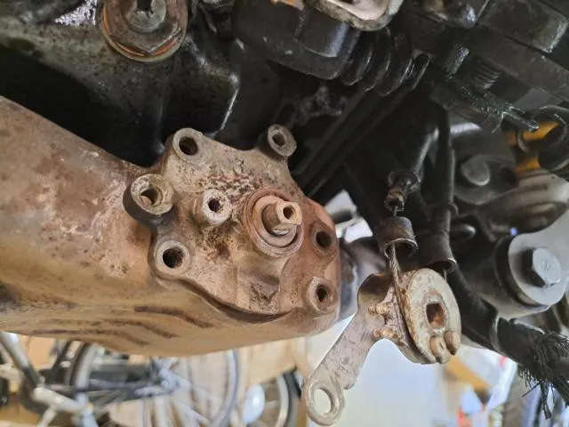

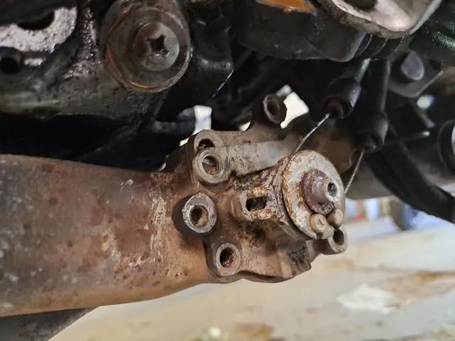

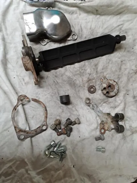

    Hier mal der Exup nach einem Jahr:
    Die Schrauben gingen soweit gut raus, aber eine war schon ein bisschen zäh
    So sehen die dann demontiert aus, alte und neue Schrauben, nach einem Jahr nur, ich werfe die alten dann immer weg. Aber an den entscheidenden Stellen war noch ein bisschen Paste dran,
    Etwas Pflege mit Reinigungsmittel und Messingbüste und dann gehts ja schon wieder. Fix montiert und die neuen Züge noch eingestellt, ein kleiner Probelauf und es geht wieder für ein Jahr.
