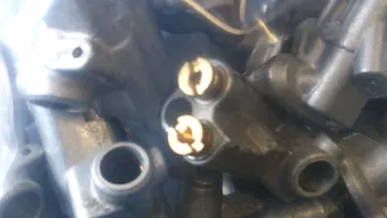

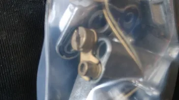

  • sooooo jetzt haben wir wirklich den Fehler gefunden, die Werkstatt hatte Hauptdüsen mit den Leerlaufsüsen verwechselt, das hätte ich jetzt nicht gedacht....

    Falls nochmal jemand vor der Frage stehen sollte welche Düse nun wohin gehört (ich hab da anfangs auch ab und zu rumgerätselt) gibts einen einfachen Trick mit dem mans sich merken kann:
    Wenn man den ausgebauten Düsenstock ohne montierte Düsen vor sich hat, einfach mal aus Richtung der rausgeschraubten Düsen gegen das Licht gucken. Da wo man durchgucken kann, gehört die 107,5er (oder im Fall der gedrosselten Version die 92,5er) Mainjet (Hauptdüse) rein, die andere zugängliche Düse war die PilotJet. Die dritte Düse ist eh reinversenkt und kaum zugänglich und hat zudem einen kleineren Kopfdurchmesser, kann also gar nicht wirklich verwechselt werden (und wird wegen der schlechten Zugänglichkeit ja meist auch gar nicht rausgeschraubt sondern eher mal mit ner dünnen Nylonborste oder dünnem weichen Draht durchgepiekst um eventuelle Verstopfungen zu beseitigen)...
