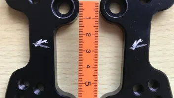

  • Warum nicht wieder Stummel? Damit fährt sie sich klasse.
    Ich glaube, dass ich noch Adapterplatten zum verlegen der Rastenanlage habe. Soll ich gucken? Interesse?
    ne, sind von der CBR 600. Aber vielleicht passen sie ja. Musst Du mal messen.
    Ich werde mich wie üblich Lenkermässig mal durchprobieren, bin aber nicht so der Stummelliebhaber auf der Landstraße...
    Schau doch bitte mal nach den Adaptern, das wäre lieb :gface:

  • Die sieht aber übel aus..... :/ Hast Du wegen der Adapter schon gemessen?
    Ja, jetzt gerade. Die SV hat 55mm Befestigungsabstand. Passen also leider nicht, aber danke trotzdem :thumbup:
