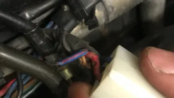

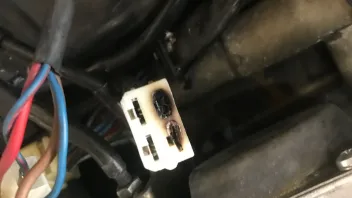

    Die Gute läuft wieder! Vielen Dank für eure Ratschläge!
    Der Grund für den Totalausfall war tatsächlich, wie eigentlich auch nicht anders zu erwarten, ein loses Kabel vom Zündschluss. Das Kabel hat sich anscheinend mit der Zeit aus der Steckverbindung gewackelt und hat in dem Zug auch gleich etwas zum schmoren gebracht in der Steckverbindung (siehe Fotos). Neu verkabelt den Spaß und Sie läuft wieder :D Leider habe ich vergessen über die Standzeit die Batterie abzuklemmen weshalb diese sich jetzt auch nicht mehr laden lässt, aber eine neue ist schon bestellt, sodass es bald wieder losgehen kann :D
