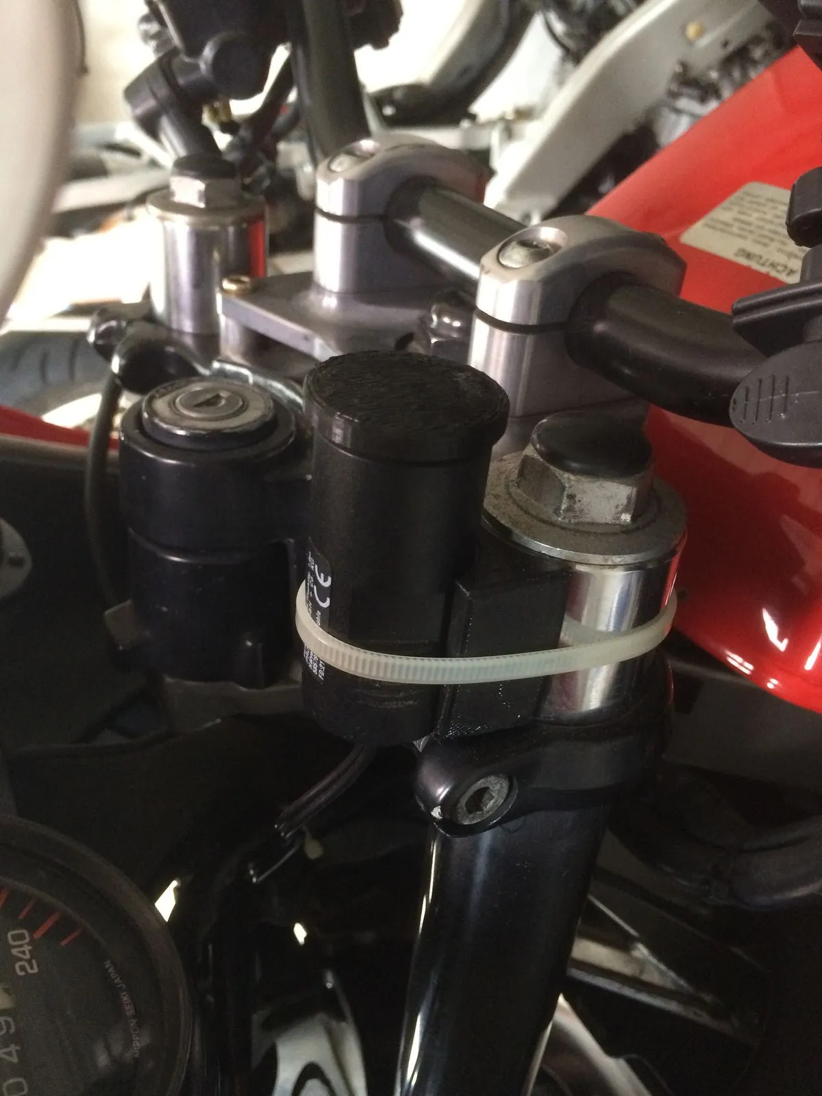

    Nimm eine KFZ Buchse die wassergeschützt ist oder laß Dir einen Deckel dafür drucken. Die Dose ist passiv und kann mit einer Sicherung direkt an die Batterie. Meine hängt am linken Gabelholm, ich habe mir zum festmachen einen Adapter gedruckt, die Teile mit 3M Montageband verbunden und dann zur Sicherung einen Kabelbinder drumgemacht. Die Umsetzung auf 5V mit USB Stecker macht ein China Adapter mit Spannungsanzeige, das Handy hängt in einer Fahrradhülle. Regnet es kommt der Deckel auf die Dose und Adapter und Kabel in die Kombitasche. Funktioniert soweit gut, taugt aber nicht für große Touren im Regen.
  • Wie weit ist denn bei Dir die Gabel durchgesteckt? :flushed:
  • Ist doch ne FZ, die hat normal die Stummel über der Brücke. Nun ist aber ne segelstange drauf.
    Die Gabel sitzt da wo sie sein soll bloß fehlen die Stummelhalter. Sieht seltsam aus ich weiß, sollte aber passen. Die Hülsen sind recht lang.
