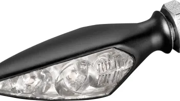

Kellermann LED Blinker an ACE
  • 👋jungs
kann mir jemand tipps geben?
    möchte o.g. blinker montieren weil sie wertig aussehen.
    blinkerrelais ist 2-polig
habe schon fĂŒr koso led blinker ein lastenunabhĂ€ngiges relais verbaut
mußte aber dennoch 4 widerstĂ€nde an die blinker setzen weil es nicht funzte😏
    hat jemand von euch einen guten rat es vernĂŒnftig zu verbauen?
    vielen dank🙏
đŸșgeht auf mich😃

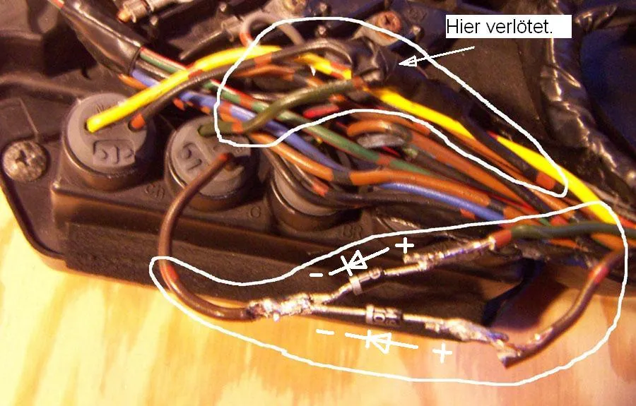

    Ja, die beiden PlusdrĂ€hte der Blinker links und rechts sind ĂŒber den GlĂŒhfaden der Kontrollleuchte verbunden. Bei der geringen Stromaufnahme der LED Blinker reicht der GlĂŒhfaden, um daraus einen Warnblinker zu machen.
    Abhilfe zum Testen: Kontrollleuchte abziehen.
    Abhilfe auf Dauer: Die beiden PlusdrĂ€hte, grĂŒn und braun gegeneinander mit zwei Dioden sperren und sich woanders Masse suchen, zB unter der Armatur, da sind schwarze DrĂ€hte.
    Damit man nicht im Kabelbaum herumzwickt, nutzen wir alte Fassungen und daraus bastel ich einen Adapter mit Stecker, der kommt da einfach dazwischen.
    Dann geht auch eine LED als Kontrolle.

  • lastenunabhĂ€ngiges herkömmliches blinkerrelais und jeweils die widerstĂ€nde weiter davor setzen
    nur die koso vs kellermann tauschen.
    oder wird das nix
    LastunabhÀngig bedeutet, kein Widerstand erforderlich.
    Die Originalen schalten ja bei Ausfall eines 21W LĂ€mpchens in die höhere Frequenz und deshalb benötigt man da einen Widerstand, genau einen, der 40W verbrennt. ca.4,2 -4,5 Ohm. Bei den alten Damen kannste den einfach zwichen den beiden Plussen hĂ€ngen, das hab ich frĂŒher so gemacht.
    Da ich aber ja eine LED LĂ€mpchen fĂŒr die Kontrolle haben will, kommt genau da der Widerstand hin, parallel zur Kontrolle und da ist schön Platz und kĂŒhl. ...oder Kellermann :satisfied:

  • FĂŒr die Schaltung mache ich mir ja eben den Stecker, um den Kabelbaum nich zu verĂ€ndern. Aber die Schaltung ist schon richtig so, mit den Dioden.
