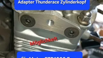

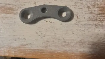

    Irgendwie bin ich dann an eine Skizze für eine Adapterplatte gekommen nun noch einem bekannten auf den Sack gegangen das er uns die Skitzze in eine 3D Fräsprogram umwandelt wo er meinte ich kann das auch als 3d Druck machen um zu sehen ob alles passt Joo mach .
    Nun mussten wir aber fest stellen sooo passt das nicht es muss was am Kopf der befestigungen weg genommen werden kann mir einer sagen wie viel genau das ist ???

  • Kann nicht stimmen daaa der ACE Motor jetzt schon breiter ist in dem Bereich.......von daher also bitte nicht raten ich würd's gerne genau wissen wie viel weg muss.
  • ...dann habe ich es ~ 10 Mal falsch gemacht.
    Okay Okay dann entschuldige ich mich bei dir in aller Form !!!!
    Aber sag mir bitte warum nur diese 6 mm der Adapterplatte weg müssen und nicht noch die Differenz die der Motor an sich schon breiter ist .

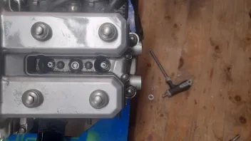

  • Hat jemand eine kluge Idee wie man am schlauesten die Befestigungen am Kopf schmaler bekommt ohne das der Motor zerlegt werden muss???
    Einfach ab Flexen ist irgenwie nicht die beste Wahl ........öö
  • Da wird es keine kluge oder vernünftige Idee oder Lösung geben, außer den Kopp runter und fräsen lassen.
    Alles andere ist wie mit 2 halben Hähnchen zum Tierarzt zu gehen.
  • Ich habs mit der Flex frisiert, man braucht hald nen bissl gefühl.

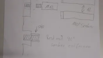

    Kannst du ein Foto von dem Kopf einstellen?
    Ich mach dir dann eine Skizze, wie man das schmaler bekommt, dass die neuen Flächen geometrisch zur Gewindebohrung passt.
    Das geht Händisch, ohne den Motor zu zerlegen.
  • Kannst du ein Foto von dem Kopf einstellen?
    Klar kann ich das machen wäre für jede Hilfe Dankbar

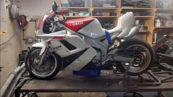

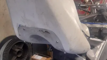

  • Ich könnt jetzt mal frech sein und sagen das heck sieht aus als hätte einer hinten reingetreten aber tatsächlich passt es ganz gut.
    😁😁ist ja so gewollt ........sonst hätten wir ja auch das M Design drauf lassen können .
    Naja zum Glück sind Geschmäcker verschieben.

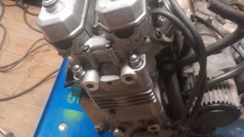

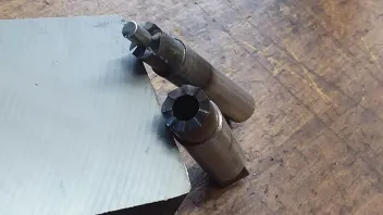

  • Sooo Motor ist fertig bearbeitet ..........wenn man das richtige Werkzeug hat is das ne Sache von 10 min
    Wollte ich euch nur mal wissen lassen ohne irgendwas aus einander zu reissen es geht auch so wenn man weiss wie .

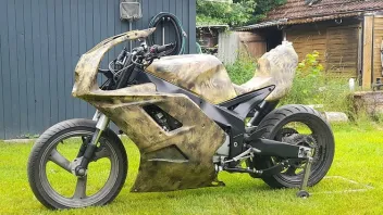

  • Wir haben dann auch mal ein wenig weiter gemacht ..
    Und irgenwie werden wir das Gefühl nicht los wir machen eine Schritt vor und drei zurück naja hier könnt ihr mal sehen wie es jetzt ungefähr mal werden soll.
