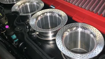

    Ich kann da nur von Einspritzern sprechen.
    Bei meiner Honda haben wir da auf dem Prüfstand experimentiert.
    Längere Ansaugtrichter als original ergab unten raus ein wenig mehr Drehmoment, dafür fehlte ein bisschen Spitzenleistung.
    Kürzere Ansaugtrichter als original ergab unten raus weniger Drehmoment, dafür obenrum ein bisschen mehr Leistung.
    Zylinder 1+4 die kurzen, Zylinder 2+3 die langen gab einen schönen Mittelweg,
    Zylinder 1+4 die langen, Zylinder 2+3 die kurzen lief unten rum nicht ganz so harmonisch.
    Am Ende wurden es dann vier gleich lange "Golfball"-Ansaugtrichter die um ein bisschen kürzer waren als die originalen.
    Ein Jahr später hab ich dann noch den Plattenfilter gegen Pipercross "Pilze" getauscht.
    Das hat die Luft dann zu sehr verwirbelt und ich hab wieder zu den kürzeren "glatten" Trichtern gewechselt.

    Das ist Richtig, bei den Modernen Einspritzern zb. R1 ect hast Du sogar verstellbare Ansaugtrichter über einen Stellmotor. Alles über das Steuergerät geregelt. Und eine feine Sache.
    Bei dem Saugern musst Du halt länger Probieren um die perfekte Einstellung zu erhalten. Dafür brauchst Du auch Messgeräte und beim Einspritzer ein Programm zum Ansteuern der Podis, Klappen und Düsen. 😉🔧🏍
