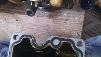

Endlich ist der Blechtank dicht. Drei Versuche hat es gedauert und alles nur weil einfach manchmal nicht alles sofort klappt - Aber alles der Reihe nach.
Die Benzinpumpendichtung scheint schon sehr lange undicht gewesen zu sein. Eine der beiden Lippen war definitiv beim Umbau umgeknickt worden, Rost unterwanderte die Dichtung und im Endeffekt lief der Tank irgendwann leer, rostete und von unten löste sich der Lack. So der Stand als ich Frieda-Stein erwarb.
Nun bin ich ja Schwabe und halte viel von Recycling/ Reparieren und gar nichts von dieser furchtbaren Wegwerf-Gesellschaft welche es mittlerweile immer mehr gibt. Ich brauche sogar Slicks auf bis ich merke das sie komplett im Arsch sind und nehme dafür ein paar Sekunden Verlust in Kauf. Aber hier gehts um die Dichtung.
Geografisch in der Nähe von Elring´s Hauptsitz beheimatet dort mal geschaut, was es unter benzinfest alles gibt und Curil gefunden und bestellt. Zeug kam an und ich hab alles nochmals nach Vorgabe vorbereitet,…
Weiterlesen

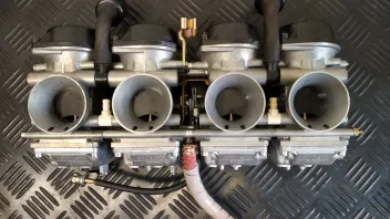

Mein letzter Artikel hierzu liegt schon eine Weile zurück. In der Zwischenzeit war der Bub aber trotzdem fleißig, zumindest hat er es versucht. Die Hilfe hierbei kam mal wieder aus dem Forum. Unser Ralf alias HoGa hat mit mir einen schweren Zögling bekommen, den er über Videoanrufe mit seiner Lehre jedoch glücklich machte und mit viel Rat, Infos und Möglichkeiten zur Seite stand.
Es war sehr spannend, die Vergaser zu reinigen und hat ehrlicherweise auch Spaß gemacht, auch speziell weil die Dinger dermaßen zugesetzt waren.. Nur würde ich nächstes Mal zuerst alle benötigten Dichtungen und Teile besorgen und versuchen es an einem Stück zu revidieren. Durch die mehrfach benötigte Bestellung einzelner Dcihtungen hat es sich böse gezogen.
Somit habe ich meinen ersten Vergaser (hoffentlich funktionell richtig) zerlegt, gereinigt und mit neuen Dichtungen/ Bauteilen aufgebaut.
Das gute Stück liegt nun also einbaubereit im Regal, wo es sich den Platz mit der zwischenzeitlich ebenfalls…
Weiterlesen
