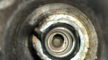

Was ist das?
Bild von oben in den Zylinder mit Kerze ...ich sehe da eigentlich keine Probleme warum er nicht passt ...aber abwarten wenn die Nuss heut kommt .

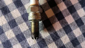

Fehlt da an der Kerze was? Das Porzellan?
So da auch der Proxxon nicht passte hab ich mal versucht mit einer Nr. kleiner und siehe da .Nur versteh ich nicht ich dachte immer ich hab ne 3LE .Und nun find ich diese Kerze .
Also wenn es sich immer noch um eine 750er handelt kann es keine 3LE sein. 3LE ist die 1000er. Aber ich dachte das hätten wir oben geklärt
Die 750er (4HN) und 600er (3HE,4JH) haben CR9 mit 10er Gewinde und 16mm Schlüsselweite. Die 1000er (3LE) hat DR8 und 12er Gewinde und 18mm Schlüsselweite
